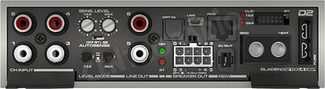

Merhaba 2020 model Civic sedan aracıma daha önceki aracımda (seat toledo)bulunan cihazları bağlatmak istiyorum.
Aracımda ses yalıtımı var.
Önceki aracımda aktif sistem di fakat sonradan arka pandizot için bir çift coax aldım.
Şimdi sizce elimdekiler ile komple aktif olur mu yoksa ekstra ne almalıyım mesela mono amfi veya iki yol amfi gibi ???
Ürünlerimin spec lerine baktım fakat D2 100.4 de dijital çıkış falan diyor acaba 4 kanaldan fazlası mı var bilemedim belki biliyorsunuzdur.
Bana bilgi ve tecrübenizle bu parçalar ile ful aktif olur mu veya nasıl olur yardımcı olur musunuz?
Teşekkürler.
Amfi
-Masconi Gladen D2 100.4 Dsp
  • 105 Watt @ 4 Ohm 14V4
  • 130 Watt @ 2 Ohm 13V8
  • 2 x 90 Watt + 1 x 280 Watt @ 4 Ohm 13V8
Input sensitivity: (Power rating ref)
  • 0.35 V ÷ 16 V
Xover functions:
  • HIGH Pass & LOW Pass & BAND Pass
  • (20 ÷ 175 Hz) & (45 ÷ 310 Hz)
  • Slope: 12 dB/oct – “Q”: 0.7 (Stereo & Mono)
Special Features:
  • Remote Volume Control (optional)
  • Low Level / High Level imput mode (by switch)
  • Auto Sense (only in High Level mode)
-Gladen Pico 2
Target powers:
  • 80 Watt @ 4 Ohm 14V4
  • 100 Watt @ 2 Ohm 14V4
  • 1 x 200 Watt @ 4 Ohm 14V4
  • 0.35 V ÷ 16 V
Xover functions:
  • OFF / LP / HP
  • 80 Hz
Special Features:
  • Low Level / High Level input mode (by switch)
Hoparlör
-Match MS-62C VW.1
-MTX TR65c Coax Hoparlör
-Kutulu Subwoofer 10 inch 250 Rms
Sistem tavsiyesi için;
- Araç bilgisi
- Bütçe
Belirtilmelidir.
