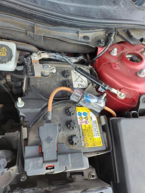

Her şeyden önce aktif çalışan (kendinden amfi li) bir subwoofer a ve onu besleyecek gerekli güç ve ses kablo kitine ihtiyacınız oluyor. Benim önceki aracımdan kablolarım olduğu için kablo derdim olmadı. Hangi bass ı kullanacağıma zaten karar vermiştim. Üstteki resimdeki audison apbx 10 ds pasif olan versiyonu, bu son derece güçlü ama aynı zamanda derin ve tonlu çalabilen bass ı daha önceden de bildiğim için aynısın aktif versiyonu olan apbx 10 as2 yi tercih ettim . Fiyatı 350 euro bandında , düşünen ve bütçesi olan arakdaşlara tavsiye ederim ama daha düşük bütçeli seçimler ya da ikinci el kaliteli bir marka seçebilirsiniz. Yeter ki aktif ve high level input girişine sahip olsun.
İşlemler nasıl oluyor derseniz , arka da subwoofer ı beslemek için önce tabiki enerji kablosu aküden bagaja doğru çekiliyor.
