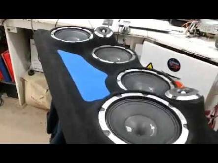

Uzun zamandır forum yazıları okurum . Midrange ile midbass hep karıştırılır .
Bununla ilgili bi konu açıp çoğu arkadaşın yalnışlarını düzeltmek isterim .
Yukarıda hertz hsk 163 ün resmi var . En büyük...

Vibe midrangedir midbass değil.

16cm ya da 20cm midrange hoparlörler de var.
Midbass ya da midrange olması çalıştığı frekans aralığından belli olur.
Midbass 50-60Hz lere kadar inebilen, üstlerde de 5khz civarlarında okuyabilen hoparlördür.
Midrange 100Hz civarlarına kadar inebilir, 10khz...

Midrange ve midbass farkı frekanstan belli olur vibe bir midrangedir düşük frekanslara inemez bir midbassta 40 hz bile görebilirken midrangede bunu denersen çok kısa ömrü olur midrangelerin hareket kabiliyeti çok azdır saygılar

Yani şimdi frekans aralarına göre bu cihazın türü anlaşılıyor . Abi ben şuan şok ya .

Hoparlörler çaldıkları frekansa göre ayrılıyor genelde. Kaba tabirle örnekteki Vibe midrange, Hertz midbassın bass vermeyeni diyebiliriz sanırım :D midrange daha üst okuyor, sesi de daha gür. Midbass daha alta iniyor. Spl show sistemlerde midrange daha çok...

Yalnız mid-range ler arasindada frekans aralığı na göre ayrım olabiliyor örnek olarak

Ustam güzel bir anlatımda yayınlamış. Aynı tip ürünlerinde dd vox serisini kullanmış biri olarak çok keyif almıştım ama önemli olan şu biz ne istiyoruz ve nasıl müzik dinliyoruz beklentimiz ne bunu bulduğumuz an kullanıcağımız cihazları belirliyoruz. Midrange geniş frekans aralıklarında çalıyor...

Merhaba arkadaşlar
Hoparlörleri birbirinden ayıran özelikleri diafram çapları değil, frekans responce (frekans aralıkları) dır
Konuyu çok uzatmadan aşağıdaki fotografı bir siteden buldum, bazı frekansları otomobil müziğine göre değiştirdim , 3 yol ve 4 yol sistemler için ''ortalama''...
